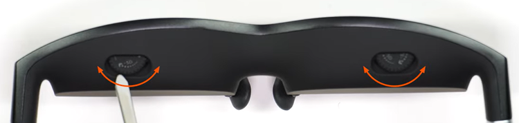

屈光度调节
本质上是调整光学模块的位置,通过旋钮改变虚拟画面的距离,画面距离眼睛更近了,就可以看清了。 一般是带上眼镜以后,根据视觉效果调整旋钮,找到画面比较清晰的位置。
