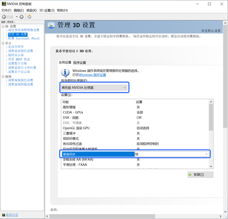

第二步:打开垂直同步
开启垂直同步减少画面撕裂。(科普:什么是垂直同步? 消除屏幕撕裂与提高游戏性能的方法
  • 在 Nvidia 控制面板中,找到独立显卡
  • 如果您的电脑有多个显卡,将首选显卡设置为:高性能Nvidia处理器
  • 把”垂直同步”设置为:快。
  • 设置完成后,建议重启电脑。

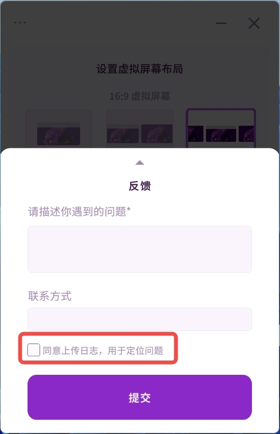

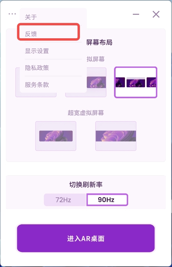

☎️ 问题反馈路径
打开App在左上角【...】-【反馈】中提交问题与意见,推荐以下模版:
  1. 总体体验评分:(1-10)
  2. 遇到的问题/bug:建议在出现bug类问题后第一时间提交反馈,请一定勾选日志,研发大大才能有效定位问题
  3. 其他建议

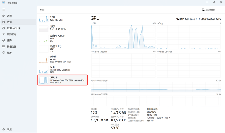

2. 用虚拟屏玩游戏感觉卡顿
  • 如果启动AR桌面后,浏览一般网页不卡,但开启游戏后感觉很卡,可能是由于游戏本身对GPU占用很高。您可以在不启动Nebula时,启动游戏,并在任务管理器中观察GPU占用。
  • 建议:在游戏菜单中,将游戏画质调低,并开启Vsync

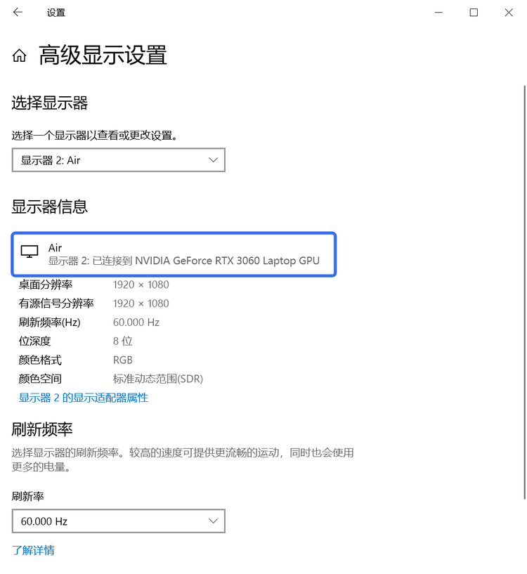

  1. 电脑和眼镜正常通信:
    • (电脑、物理接口、连接线等)支持DP单向输出;可在【系统-屏幕-显示器设置】中确认是否已连接;
    • (电脑、物理接口、连接线等)支持USB数据双向通信;可在【音量设置-声音输出】中确认是否已连接;

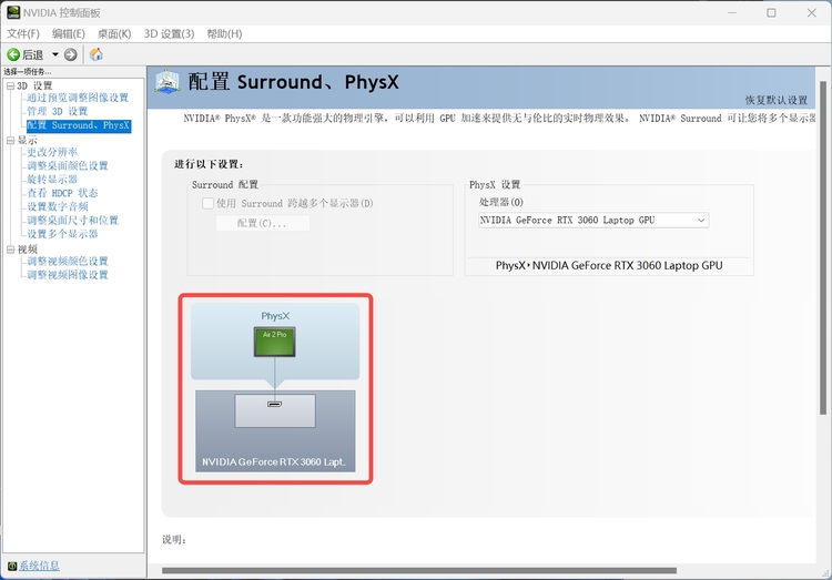

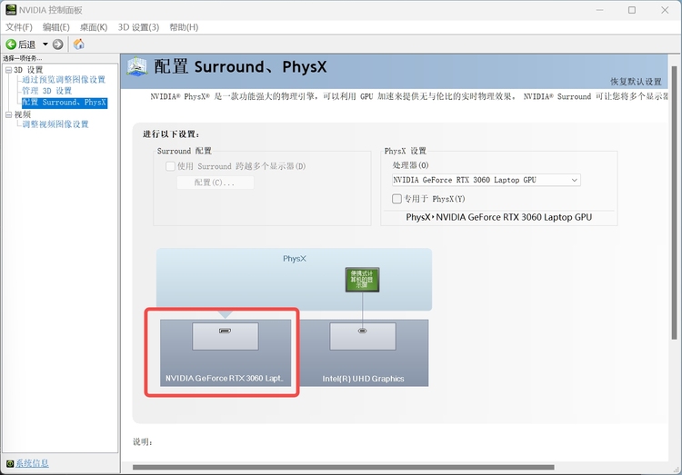

8. 如何确认电脑硬件支持独显直接输出?
  • 在【NVIDIA控制面板】-【3D设置】-【配置surround、physx】中即可看到电脑是否有C口支持独显输出;将眼镜在不同的电脑C口插拔即可看到眼镜是否连接到独显输出的接口上。

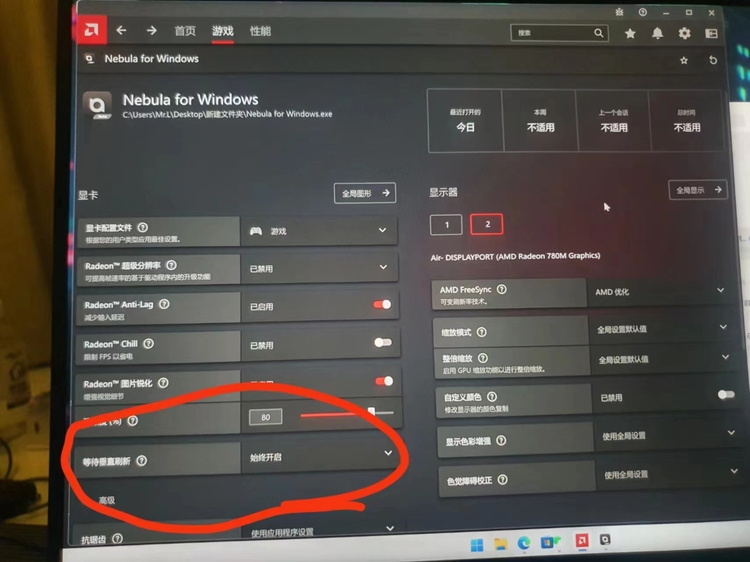

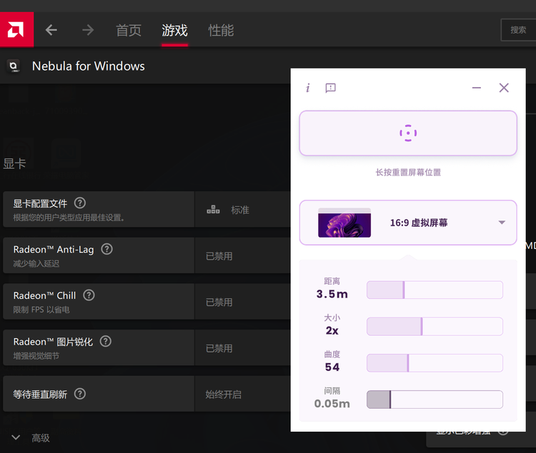

2. AMD 独显和 Intel 集显,如何开启垂直同步
AMD
  • 垂直同步:始终开启。
  • 设置后,建议重启电脑
