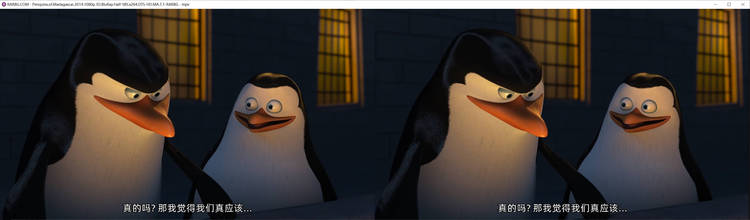

  1. 既有的3D电影片源,通常都是左右半宽的,而AR眼镜通常是作为一个3840*1080的全宽左右3D屏幕来使用的,而很多不支持3D功能的播放器通常是不会拉伸撑满全宽3D屏幕的,尤其是手机端的播放器基本都没有这种功能。
  1. 手机端的播放器通常都只支持少数格式的字幕,并且由于其通常不支持3D功能,所以一般就只是会把字幕居中显示,这样左右眼就只能各看到一半,完全不可用。

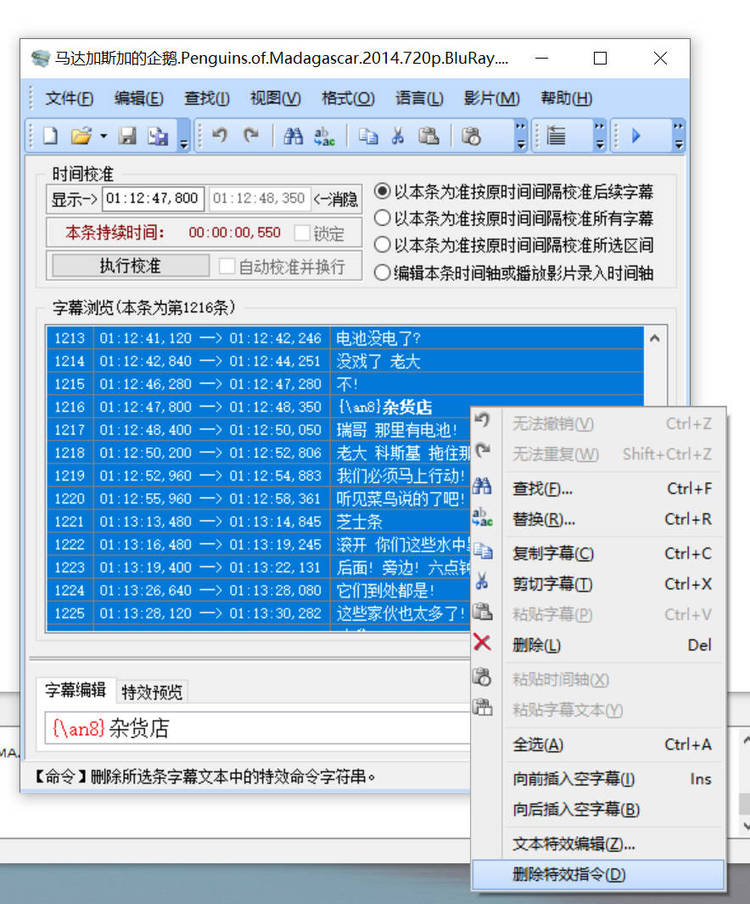

字幕预处理
使用 SrtEditPortable 打开字幕文件,全选之后,按右键,选择【删除特效指令】,即可。
PS:如果是双语字幕,建议删除所有英文字幕,可以在【查找】里【搜索字幕文本】来快速选取所有纯英文字幕。

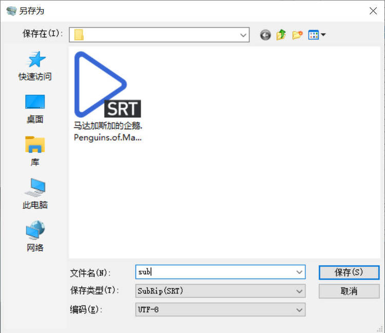

处理好之后,另存为 sub.srt 文件,注意编码选择 UTF-8。

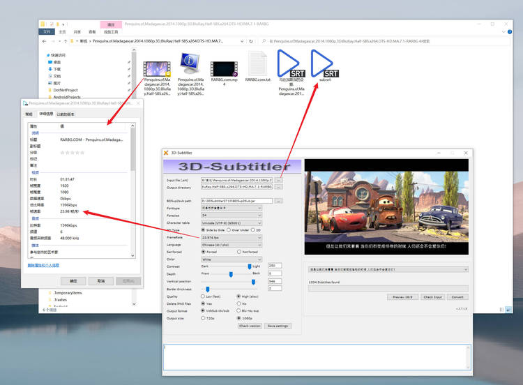

生成左右对称字幕
在 3D Subtitler 中选择输入文件为 sub.srt ,并将视频的实际帧率填好。
大体设置如上,点【Check Input】按钮验证字幕显示效果,如果预览图比例不匹配,可以切换。
确认无误按【Convert】按钮进行转换,最终得到三个文件,分别为 idx、sub、xml 格式。

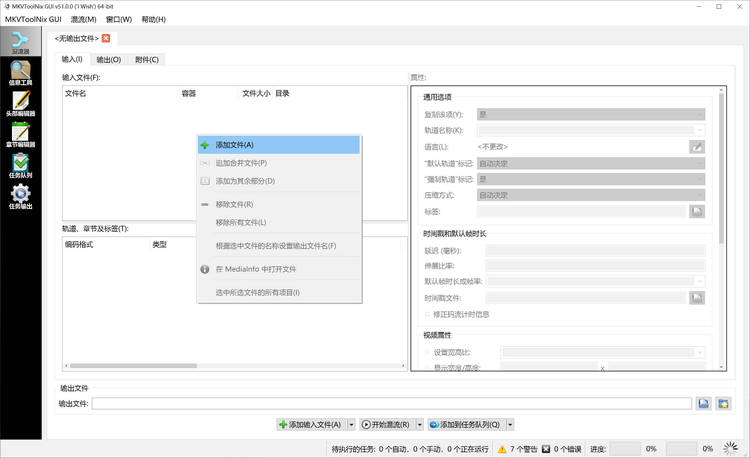

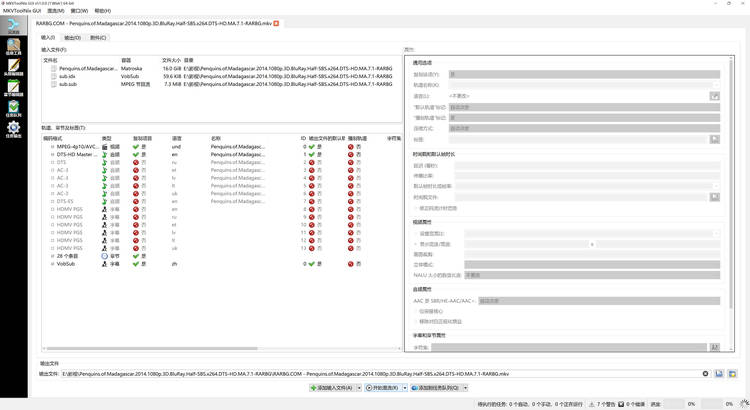

封装为MKV
主旨是丢弃掉没用到的字幕、音轨,只保留我们最终想输出的内容。
打开 MKVToolNix GUI ,添加文件:
选择原视频文件,以及上一步导出的 idx、sub 文件,然后在下面取消勾选不需要的字幕和音轨。
然后点击【开始混流】就可以输出了,此时得到的 mkv 文件,播放效果是这样的:

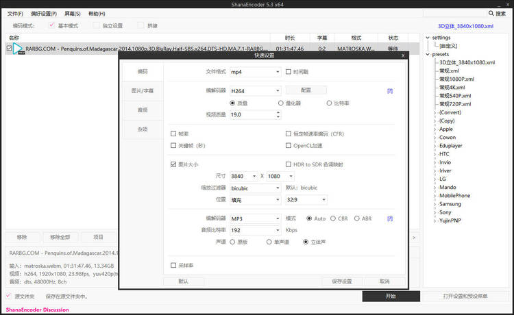

转码输出MP4

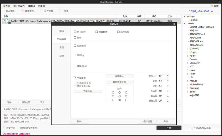

打开ShanaEncoder,拖入 mkv 文件,然后进行快速设置:

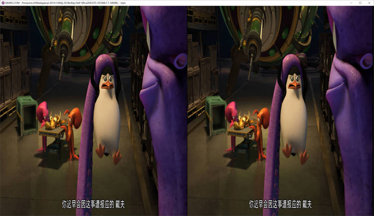

保存后开始转换即可,最终得到mp4文件,播放效果:
