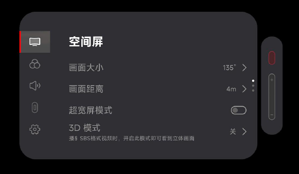

A2:XREAL One系列画面距离支持1-10米之间进行调节,由于视场角(FoV)不同,两款眼镜画面尺寸可调范围略有差别:XREAL One支持29英寸-477英寸,XREAL One Pro支持34英寸-556英寸,可以根据个人使用需求灵活调整。
调整方法:
  1. 双击X键进入OSD界面
  2. 使用+/-键上下选中“空间屏”选项,单击X键进入
  3. 使用+/-键上下选中调节项,单击X键进入
  4. 按动+/-键进行调节,长按可进行微调
  5. 画面调整到合适距离与尺寸后,双击X键退出界面

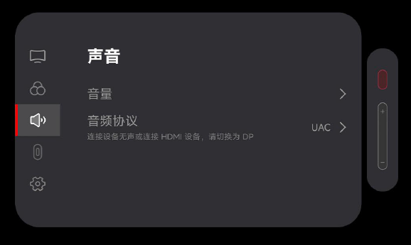

Q5:在使用 XREAL One/One Pro 连接设备时,如何进行正确的设置,保证画面和声音都正常输出?
A5:XREAL One系列眼镜在连接设备(支持DP输出)后通常可以保证画面与声音的正常输出。在进行音频输出时,支持UAC 和 DP Audio 两种音频协议,眼镜默认使用 UAC 音频。
如果在连接某些设备时出现无声的情况,可以尝试切换为 DP 音频协议。
部分设备(如 PlayStation、Xbox 等游戏主机,或其他基于 HDMI 输出的设备)需要切换至 DP 音频,保证声音正常输出。
调整方法:双击X键(红色按键)→声音→音频协议→修改为“DP”。
