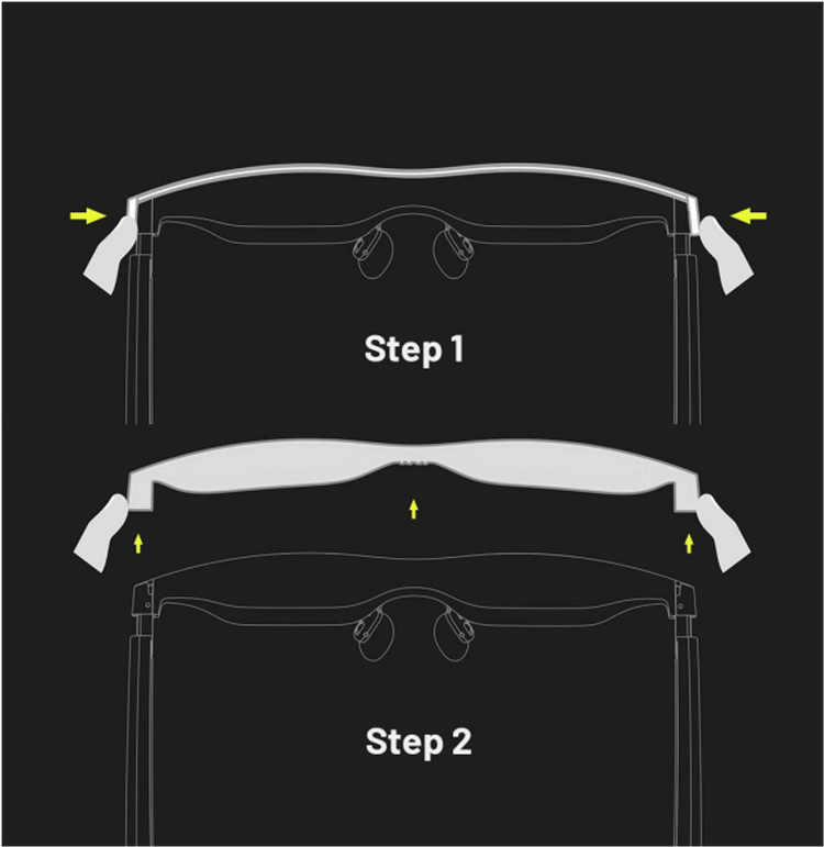

前壳拆卸方法:
  1. 双手轻轻握住前壳两侧边缘
  2. 沿镜片边缘,先从眼镜两侧均匀用力向外轻推,使两侧逐步松开,最后再拆下中间卡槽。
  3. 前壳脱离卡扣后,小心取下
⚠️ 注意:拆卸时请均匀施力,避免单侧用力过大导致前框或卡扣损坏。我们不建议反复拆卸前壳,以免卡扣磨损或松动,影响安装牢固性。

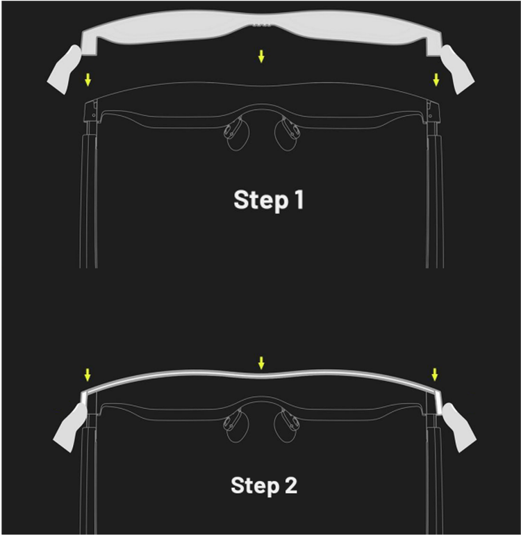

前壳安装方法:
  1. 对准前壳与镜框的卡扣位置
  2. 从鼻梁位置开始,轻轻按压前壳使其嵌入卡扣
  3. 沿前壳边缘逐步按压,确保四周固定牢靠
  4. 检查四周是否平整,有无翘起
💡 建议:安装时建议从鼻梁中央位置开始,然后向两侧按压,这样可以确保前框安装平整。
若您购买的是a01+版本,包装底层还配备遮光罩配件。
遮光罩安装后能够有效阻挡外界光线,为你带来更加沉浸的使用体验。
遮光罩安装前,请先按照上述方法拆下前壳。随后取出遮光罩,并撕除外侧保护贴膜。将遮光罩中间凸起部分对准眼镜主体凹槽,轻轻插入固定。听到“咔哒”一声后,再按压镜腿两侧,确保完全贴合。拆卸方式与前壳相同,均为轻推取出即可。
